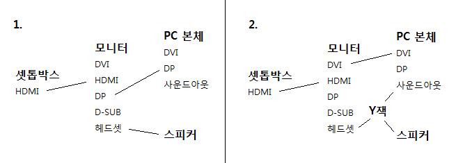

    좀 고민해 봤는데.. 이 두 가지 중 한 가지 방법으로 가능할까요?
  • 민****
    셋톱박스 모니터 PC본체 스피커 구성이 대략 이렇게 될 것 같은데.. 어떤 방법으로 연결하는 것이 가장 효율적일지..

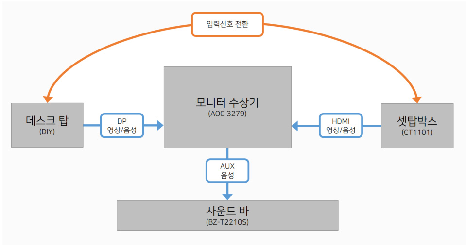

    << 3. 연결 방법은 살짝 복잡합니다 ^ㅡ^; >>
    현재 민들레처럼님께서는
    * 알파스캔 모니터와
    * KT UHD 셋탑
    * 사운드바
    * 컴퓨터 본체
    이렇게 네가지를 모두 연결해서 사용하실 예정이시군요~! ^^
    오 그렇다면...
    셋탑박스와 본체에서 전송된 음성/영상을 → 모니터로 모으고
    → 모니터에서는 음성만 따로 모아 스피커로 보내면 되겠네요~! ^^
    그런데 문제는 현재 사용하시는 알파스캔 모니터에
    HDMI 단자가 하나밖에 없다는 것입니다 ㅠ
    KT 셋탑박스는 오로지 HDMI 단자 연결만 가능하니,
    모니터의 HDMI 단자는 꼭 여기에 연결되어야 되겠구요~!
    그렇다면 모니터로 연결할 수 있는 나머지 단자는
    "Dual DVI단자, DP단자, D-SUB 단자" 이렇게 세개인데요~
    이 중 영상과 음성을 함께 보낼 수 있는 단자는 DP 단자 뿐입니다 >_<;
    따라서 컴퓨터 본체의 그래픽 처리 장치가
    꼭 DP 포트를 지원해야 문제 해결이 가능하지요...!!
    (즉, 말씀하신 1번 방법으로 연결이 가능하겠네용 ^^)
    헌데 그래픽 처리 장치에서 DP 포트를 지원하지 않는다면....
    1) HDMI to DP 컨버터를 구매하거나
    2) 여러개의 HDMI 포트를 지원하는 모니터를 구매해야 합니다~!!
    (여기에서 유의하셔야 될 점은
     HDMI to DP와 / DP to HDMI는 전혀 다른 개념입니다~ >_<;
     서울 -> 부산행 열차와 / 부산 -> 서울행 열차가 각각 별개인 것처럼 말이죠
     혹시나 포트를 찾기 어려우시다면 아래 링크 꺼를 구매하시는 것이 맘 편하실겁니당!
     http://prod.danawa.com/info/?pcode=5181923&cate=1131812#bookmark_product_information )
    일단 1)번이 해결하기는 간편하겠지만...
    컨버터는 물론이고 DP 케이블까지 구매하셔야 되기 때문에
    은근히 비용이 많이 들겁니다 ㅠㅠ
    따라서 민들레처럼님께서 마음 편하게 사용하시려면
    차라리 이번 기회에 HDMI 단자를 2개 이상 지원하는 모니터로
    구매하시길 추천드리고 싶습니다...!! >_<
    그럼 본체와 셋탑, 모니터, 그리고 사운드바까지 모두 문제없이 짱짱하게 나올 겁니다!
    이해하기 쉬우시도록 제가 아래 사진을 첨부하겠습니다 *^^*
    잠시만 기다려주세요! 민들레처럼님~~~♥
  • 운영진 한아름
    저희 백메가의 실세 수빈씨가
    깔끔한 포토샵 재능을 기부해주었습니다!! (수빈씨 사랑해요♥)
    말씀하신 1번 방법으로 연결이 가능하며,
    연결이 가능하려면 컴퓨터 그래픽 카드에서 DP 단자를 지원해야 합니다 >_<
    혹시라도 지원하지 않는다면
    컨버터를 구매하시거나 / 차라리 모니터를 구매하시길 추천드리는 것이구요~ ㅠㅠ
