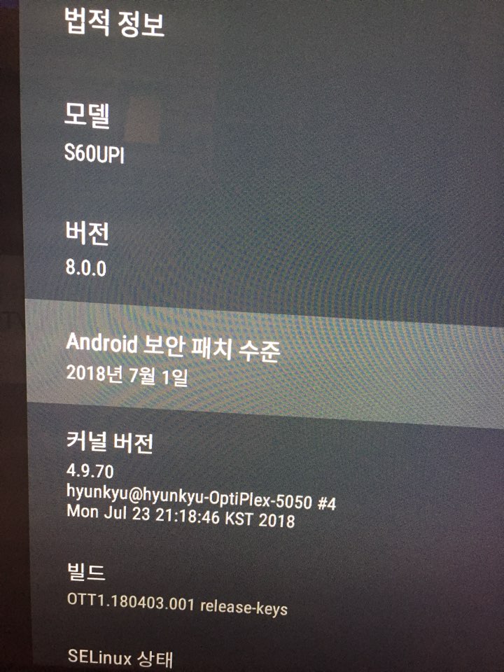

    (STB 안드로이드 버전은 이미지로 첨부했습니다!)

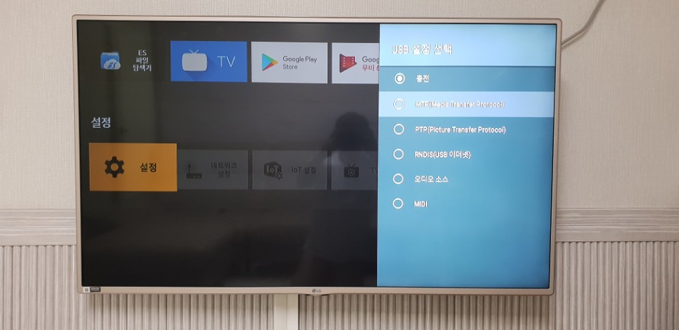

    1) 개발자 옵션내의 USB 설정 선택에서 -> MTP (Media Transfer Protocol) 활성화가 체크되었는지 확인해주시겠어요?
    2) USB 디버깅 활성화를 ON 시켜주세요
    즉, USB디버그 모드 / MTP 이 2가지가 활성화 되면 됩니다~!

    그래서 다시 확인해보니 USB 설정 선택에서 mtp모드가 아닌 충전모드로 돌아가 있더라구요. 근데 자꾸 mtp모드로 바꿔도 충전모드로 바뀌어져 있습니다.  그래서 그런지 안되네요.

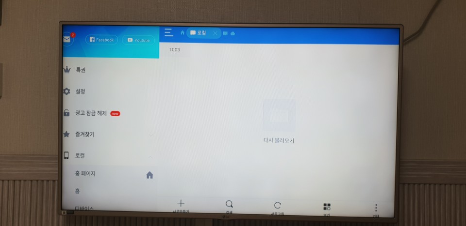

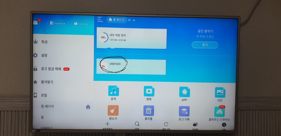

    그림에서 표시되어 있는 부분 맞죠?  저거 누르면 표시할 파일이 없다고 나옵니다.

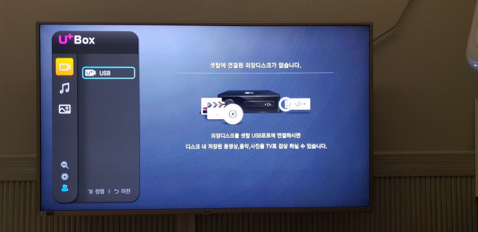

    어제 집에가서 다시 해봤지만 안타깝게도 전부 안되네요.
    참고로 usb모델명은 샌디스크 scdz48 과 모델명이 파악 안되는 것이었습니다. ㅠㅠ
    기본프로그램이로 검색하면 그림과같이 나옵니다. 아마 usb자체를 인식못하는거 같은데 es파일탐색기에서는 인식은하나 파일은 읽지 못하는거 같습니다.
