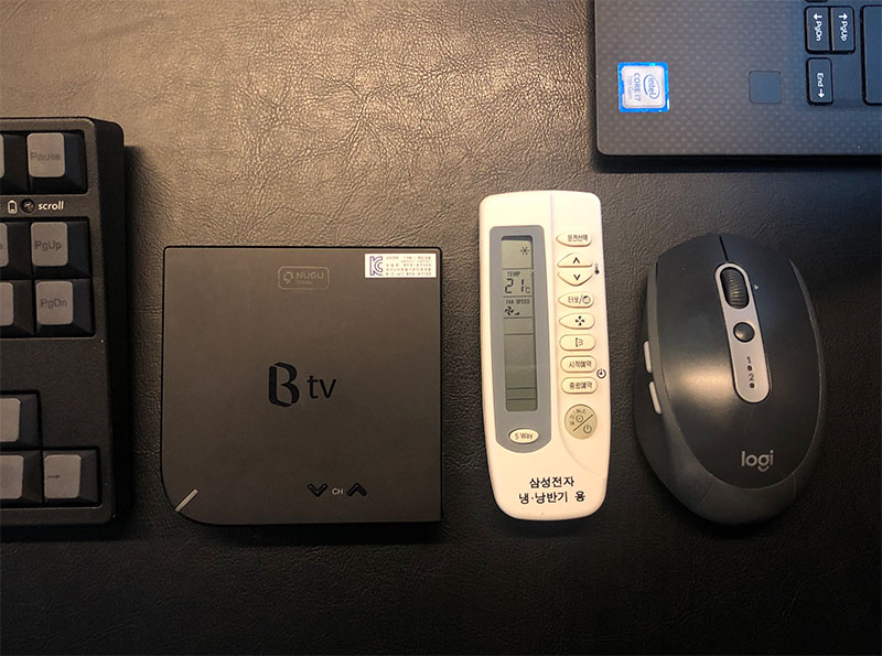

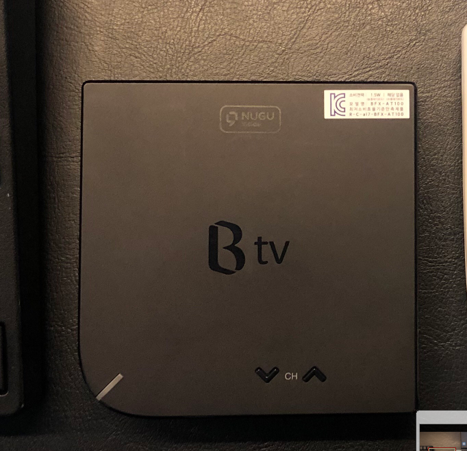

    3. 디자인은.. 저는 괜찮아 보입니다! ^_^
     스마트2에 비해서 동글동글함이 사라지긴 했지만,
     작고 모던해서 세련돼보이거든용
     지금 찍어둔 항공샷을 하나 첨부입니다!
     한번 참고해보셔용 ^^
    크기를 가늠하시려면 요 사진도 한번 봐주세요!
    키보드 세로 보다 조금 작은 정도 크기 입니다 ㅎㅎ
    정말 많이 콤팩트 해졌지요~? ^_^

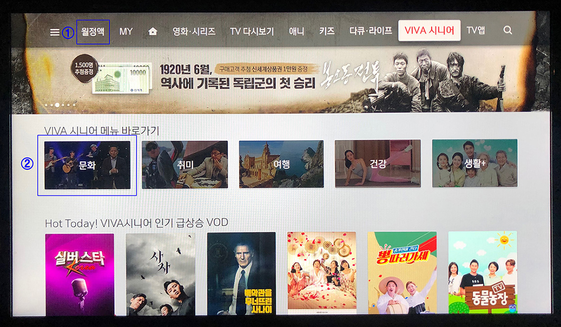

    이재민님! 안녕하세요~!ㅎㅎ
    백메가의 김가영입니다^.^
    그간 사라씨 통해 셋탑박스 확인 요청을 받았었는데
    제가 직접 인사드리게 되었네요~!
    사라씨에게 전달 받는 것보다 직접 이재민님과 대화하는 게 낫지용! 헤헷~
    어제 말씀해 주셨던 두가지 질문을 모두 확인했습니다.
    확인 결과를 하나씩 짚어가며 정리해 드릴게용^.^
    (이미지를 따로 첨부해 드렸으니 이미지도 같이 봐주세요!ㅎㅎ)
    질문1) UI메뉴를 이동할 때 버벅이는 증상이 있다고 하셨는데
    이미지의 ①번 "월정액"에서 -> MY 또는 TV다시보기, 애니, 키즈 등
    다른 메뉴로 이동할 때의 버벅임을 말씀하시는 것이죠?
    이 상황이 맞다면 저도 메뉴를 이동할 때(예시: 월정액에서 -> MY로 넘어갈 때)
    살짝 버벅이는 게 있었습니다. 1~2초정도 지연되는 느낌이었어요.
    이동되는 페이지에서 보여줘야 하는 게 많다보니 (각종 VOD 컨텐츠 목록이요!)
    조금의 지연이 있는 게 아닌가 싶습니다ㅠ
    그리고 썸네일!
    말씀하신 썸네일은 이미지의 ②번과 같은 작은 네모박스 썸네일을 이야기 하시는 것이죠~?!
    제가 각 카테고리별로 VOD컨텐츠 목록과 특정 프로그램으로 들어가
    회차 정보를 보며 이동해 봤는데 이 때에는 반응속도가 느린 게 전혀 없었습니다.
    문제없이 촤르륵 잘 넘어갔으며 부자연스러운 느낌도 없었어용~!
    질문2) 5개 채널 확인
    말씀하신 채널 5개 중 "124번 MBC ON"을 제외한
    나머지 4개 채널은 말씀하신대로 미세한 버벅임과 무거움이 느껴졌어요~!
    제가 처음에 혼자 각 채널을 시청할 때에는
    미세한 버벅임을 캐치하기 못했었는데 (제가 까막눈입니다..ㅠㅠ)
    남편을 불러 같이 각 채널을 살펴봤는데 버벅일 때를 이야기 해줘서
    미묘한 차이가 있음을 느꼈어요.
    그리고 지상파 채널과 말씀해주신 채널의 화질을 비교해 보니
    무거움과 버벅임이 더 느껴졌었구요~!
    통신사들의 IPTV는 지상파나
    여러 방송사의 콘텐츠를 사와서 재송신(가공 송신)하는데
    영상이나 음성 소스를 수신 받고 자신들의 규격에 맞게 다시 인코딩하여
    댁내 셋탑박스로 신호를 송출합니다.
    이 과정에 재인코딩 과정을 수반하기 때문에 원본소스보다 화질이 떨어질 수 밖에 없어용ㅠ
    즉, 원본에 보정, 변조 과정을 거칠수록 화질이 떨어지는 것이죠.
    그리고 재송신하는 모든 방송과 채널이 동일한 인코딩(코덱)과
    인코딩율(스트리밍율)을 가지지 않기 때문에 채널, 방송, 통신사마다 차이가 있습니다.
    더 좋은 코덱을 사용하거나, 더 좋은 인코딩율을 가진다면 화질도 상향되겠죠?
    기사님이 TV가 가지고 있는 해상도가 받쳐주지 못했다고 이야기 하셨지만
    위 결과는 제가 집에서 쓰고있는 안방 TV(HD급까지 지원 / 구매한지 오래된 TV에요!),
    거실에 있는 LG UHD TV(구매한지 2년 되었습니다.) 2대 수상기를 연결하여 테스트한 결과입니다.
    동일하게 발생한 현상이기 때문에 TV 수상기 문제는 아닐거예요ㅠ
    셋탑박스를 교체하고도 문제가 해결되지 않았고
    계속해서 기사님 소환식을 하여도 속 시원하게 해결되지 않을 거예요.
    이재민님 시간만 낭비하게 될 테니깐유ㅠ.ㅠ
    하여, 6개월만 버티신 후 타 통신사 이동을 추천드립니다~!
    3사 통신사 중 만족감은 LG가 짱짱맨이기 때문에 LG로 가시는 게 어떠신지요ㅎㅎ
    저는 지금 KT 노예이지만.. 언젠가 LG로 갈아타려구요!^.^
