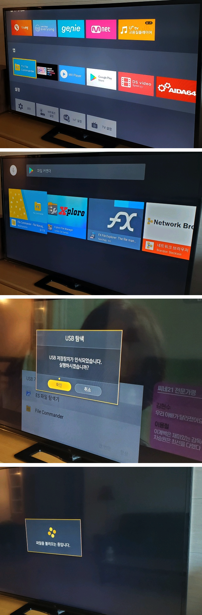

1) 기본적으로 UHD 2~3세대 셋탑박스는
USB를 연결하는 즉시
-> 유플러스 셋탑박스에 내장된 순정 파일탐색기 앱(어플)로 부터
-> "USB 저장장치가 인식되었으니 실행하겠냐?"고 묻는 경고창을 송출합니다!
즉, 경고창에서 [확인]을 누른다면
"논리적으로는" USB 매체 안의 콘텐츠(파일)들을 열람할 수 있어야 마땅합니다~
2. 하지만 대부분의 네이티브 앱들이 그러하듯..
정상적인 작동을 보증하지 못하는 경우가 많습니다 ㅠ_ㅠ
이는 네이티브앱이
USB 파일시스템(NTFS, FAT)의 호환성을 담보하지 못하는 등의 이유 때문이지요...
때문에... 유플러스 순정 파일탐색기에서 [확인]을 눌렀다 한 들,
무한 로딩(?)에 빠지는 경우가 더러 있습니다 ㅎㅎ;;
3. 이 때에는!
셋탑박스 내의 구글 플레이스토어에서
[파일 커맨더]를 검색해서 설치하면 됩니다! (음성으로 검색하시면 편리하게 검색할 수 있습니당)
매우 유명한 파일탐색기 앱이랍니다~ ㅎㅎ
즉, USB를 연결하고
-> 바로 나타나는 유플러스의 경고메시지(USB 연결되었으니 블라블라)는 무시하시구요!
-> 앱 목록에 들어가셔서
-> 파일 커맨더를 실행하고
-> 파일 커맨더에서 USB에 접근하시면 됩니다
그럼 USB에 담긴 파일을 확인하실 수 있습니다!
한번 진행해보시겠어요~? ^^

김사라
2019-10-16
요기 첨부한 사진을 함께 확인해주시겠어요~? :)
집에 있는 백메가 동료를 닥달(?)해서 (LG 셋탑 사용자입니다)
실제 셋탑 상에서 진행되는 TV 화면을 찍어봤습니당 ㅎㅎ
참고하여 진행해보시면 좋겠습니다!
